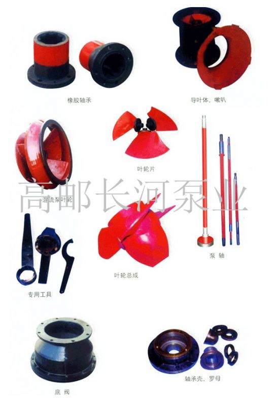

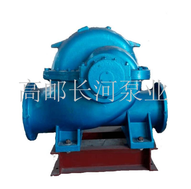

高郵長河泵業公司是高郵市科技進步企業,是重.點生產農用清水軸流泵的專.業企業,生產系列清水軸流泵已有近20年歷史。   本公司建于1993年,改制與2009年?,F有在職職工130人,各類專.業技術人員占職工總數的15%。全公司占地面積約15000平方米,其中建筑面積 7800平方米。擁有固定資產1000多萬元;有各類生產設備50余臺,其中精大稀設備10臺。設金屬切削加工、冷鍛焊等生產車間,年金屬切削能力達 1000噸以上。測試手段齊全,技術力量良好,具有生產較高水平的成套水力機械和其他機械產品的能力。   主要產品有:(1)*大口徑1200mm的ZLB、ZWQ型系列軸流泵;HLQ和HLB型系列混流泵;QZ型系列潛水軸流泵;QH系列潛水混流 泵;QW型系列潛水排污泵;LG、DL型系列高樓給水泵;D和S型系列離心泵;XD型系列不銹鋼多級泵;各種工業泵、雜質泵;(2)低頭水、大流量、單機 出率至3000Kw的軸流、貫流式水輪機;(3)啟閉機、閘門、攔污柵、清污機;(4)水泵專用電控柜及電腦自動化監控系統。多年來,本公司堅持用戶為主,加強質量管理,產品質量穩中有升,先后為江蘇、廣東、浙江、江西、安徽等省市提供了大量用于農田水利,城市排污水利機械產品。產品暢銷全國各地,在用戶中享有較高的聲譽。公司東臨京滬高速公路,西沿京杭大運河,水陸交通便利。公司堅持“以誠信樹形象,以質量占市場,誓終身為您服務”的方針,愿竭誠為廣大用戶提供滿意的服務,歡迎國內外朋友光臨惠顧。
